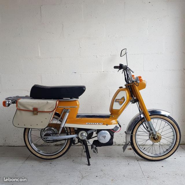

Je me nomme Bernard, j'ai acheté une 104 BCV.
Elle démarre mais ne tiens pas le ralenti. J'ai trouvé et réparé un fil coupé au niveau du fusible (oxydation) et il me reste le carbu à démonter et nettoyer (si j'y arrive ...)
Elle a 513 Km et cela semble réelle. Quand je démonte tout est neuf, juste oxydé, on a l'impression que cela n'a jamais été démonté. D'ailleurs la couleur des plastiques n'a pas passé.
Pour faire la carte grise j'aimerais trouver la date de fabrication : je pense d'après le modèle la situer entre 74 et mi-1977 (le gros phare carré et le feu arrière plus grand étant apparu fin 77 si j'ai bien compris)
les carters plastiques sont marqués 1974 et les jantes 1975. Le moteur a le numéro 5 303 *** et le châssis 7 034 ***

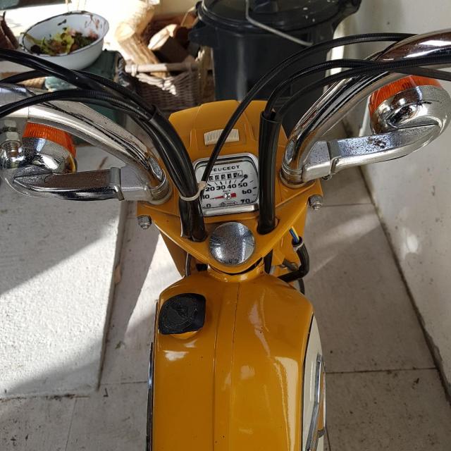

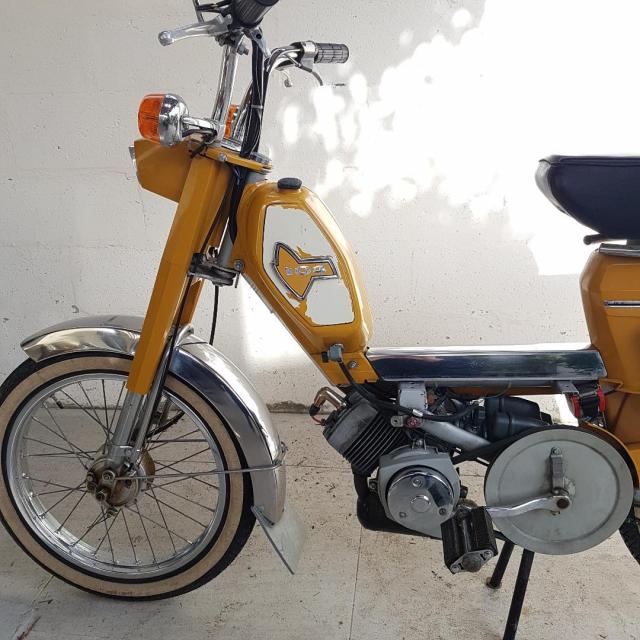

Merci Totoxs, mais les chromes sont bien piqués et le réservoir a de la rouille (une petite couche). On m'a conseillé de le remplir de coca et de le rincer après quelques heures. J'hésite car j'ai peur que ce soit trop agressif.
je vous mets les photos des choses à reprendre (chrome, coté gauche du réservoir et quand je démarre il y a un grand bruit (quand le moteur colle ?) puis tout s’entraîne sans problème)
Vous voyez j'ai besoin de quelques conseils;
Bernard

le HP34 est une pâte à polir à passer avec de la laine de verre triple 0. Je trouve que c'est bien plus efficace que le Belgom ou autre produit.
On le trouve en promo sur les foires et salon et aussi sur Ebay parfois

Des idées pour le gros bruit au démarrage (quand le moteur colle ?) ????
C'est quand tout se met à tourner, avant que le moteur démarre.
Merci à l'avance de vos conseils
Posts: 17,419
PostPosted: Fri 1 Nov - 18:20 (2019)    Post subject: nouveau venu 104 BCV Reply with quote
Démonter l'embrayage pour voir d'où vient le jeu. Souvent, les plats sur la cloche d'embrayage sont usés...
