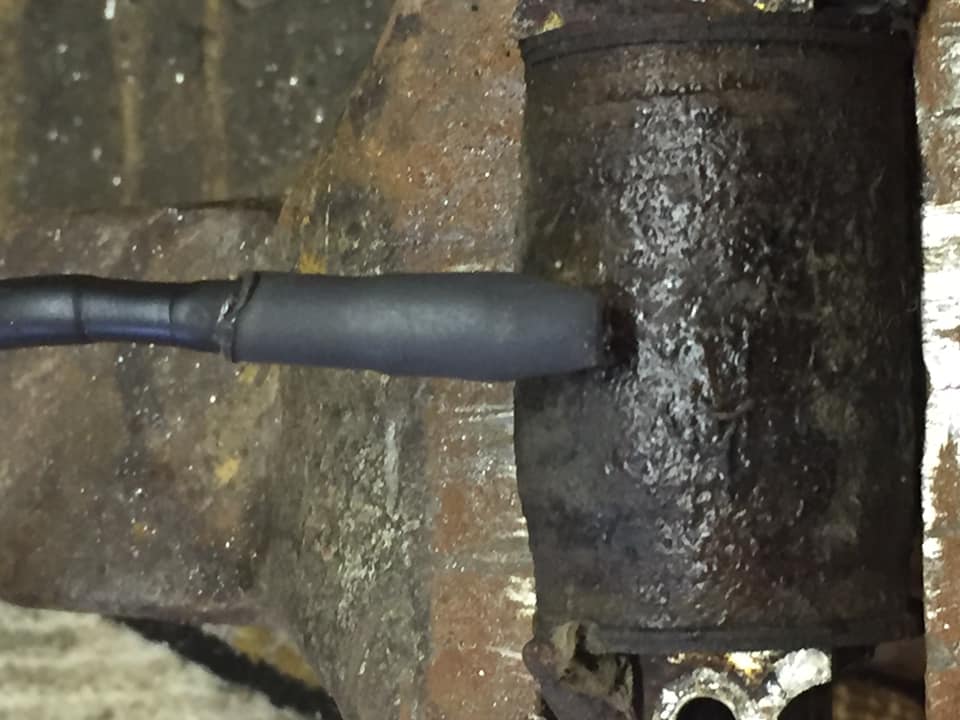

Petit truc et astuce que m'a donné un pro de la mob
Si le câble est un peu dénudé, il faut y mettre de la gaine rétractable..
sinon il va y avoir une étincelle ⚡️..avec le support
Donc perte de puissance à la bougie
voilà ça a peut-être déjà était publier ... mais je n'est pas trouvé

C'est une panne classique  et c'est très bien d'en avoir fait un sujet, merci  Okay

Ou je coince un bout de chambre à air de 5x3cm environ derrière la bobine contre la flasque alu, au niveau de ce raccord électrique, pour éviter l'arc electrique

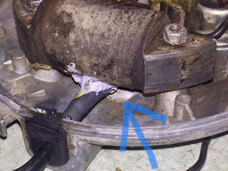

J'aurai besoin d'un conseil.
J'ai un BB Peugeot Rallye (3 Vitesse)
On m'a arraché (volé) le fil qui relie la bougie a la Bobine.
Je compte  acheter un nouveau fil mais je ne sais pas comment le relier à la bobine.
Pourriez vous me dire si le fil doit etre soudé ? collé ? à la bobine
Merci beaucoup pour votre aide precieuse

Soudure à l'étain, et il faut éviter de faire une grosse boule de soudure, ça amplifie le risque d'arc expliqué au dessus.

Oui, il faut le souder... Et pour cela, il faut déposer le volant magnétique

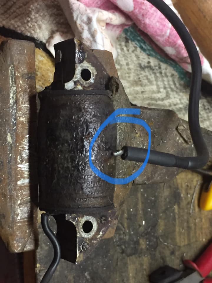

Le fil doit il tout simplement etre souder sur le flan de la bobine ? (comme présenté sur les photos ci dessus)
Sinon, visiblement on vole encore des entiparasite. mais le plus ennuyant c'est surtout d'avoir tout arraché depuis le volant magnetique

comme montré dans les photos plus haut, il y a un petit bout de métal qu ressort sur le flan de la bobine, au milieu de celle ci, c'est ici que doit être soudé le fil haute tension, avec une gaine thermoretractable pour éviter les soucis.
