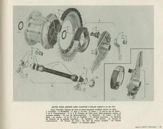

Bonjour à tous.
J'ai actuellement une jante de 103 (17 pouces à rayons) qui nécessite de nouveaux roulements.
Il s'agit d'un modèle avec cuvettes à billes.
J'ai trouvé l'axe complet, mais sans les billes.
Pourriez-vous me dire les dimensions de ces dernières svp ?
D'avance merci,
Stéphane

Bonsoir,
A priori, il y a 22 billes diamètre 5,55 mm

Il y a tellement de modèles de moyeux montés sur 103 ...
Avec des axe de 11, de 12, de telle ou telle marque ...
Par contre, tu dois pouvoir avoir une idée du diamètre des billes en mesurant et en interpolant le diamètre de l"endroit sur lequel elles roulent. On doit être proche de 6mm.
Le diamètre n'est pas très précis car il y a pas mal de réglage
On sait que sur la 36 rayon, il y a 22 billes soit 11 par coté et sur la 28 rayons, il y a 26 billes.

Merci pour la rapidité de réponse  Okay
Ha ben oui, ce serait trop simple...
Effectivement j'avais calculé un diamètre "disponible" pour des billes d'un peu plus de 6,5 mm
Bon. Je vais attendre la réception de l'axe et tenterai un mesurage en conditions réelles.
