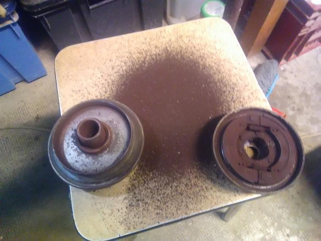

Alors j'ai entrepris la restauration de l'embrayage centri à grenaille (ou poudre) de mon bb104.
J'ai trouvé des réponses sur le procédé mais j'ai l'impression que les infos sont disséminées sur différents postes....Y a t il un poste qui regroupe toutes les infos?
c'est à dire une réponse à toutes ces questions auxquelles il faut répondre pour mener à bien la rénovation d'un centri à poudre:
- Comment démonter quand il n'y a pas de filetage sur la cloche pour mettre un extracteur? (résolu)
- Comment remplacer la grenaille contenue dans le coupleur? (résolu)
- Quel calibre choisir pour la grenaille et ou se la procurer?
- Comment changer le joint spi pour éviter que la grenaille ne s'échappe par l'axe?
- Quelle taille de joint spi faut-il mettre et ou se le procurer?
Merci d'avance pour vos lumières si vous en avez.

Je ne connais pas la dimension du joint, faut le démonter pour voir.
Pour la grenaille, voir chez les grossiste de matériel pour carrossiers, ou pièces poids lourds ou ce genre de boutique. sinon, chez un sableur. Calibre moyen, autour du millimètre.
Pour la quantité, c'est important de faire des tests car les 80 grs dépendent du calibre.

Il semble falloir dans les 80 grammes de grenaille ronde d'acier, diamètre des grains 0,7 à 1mm.
Source d'approvisionnement : grenaille de sablage mais c'est vendu en sac de 25 kg.
Pour vidanger, la méthode la plus simple semble le perçage de la flasque intérieure (pour refermer, un point de soudure ou taraudage + point de colle + vis à tête plate).
Pour ce qui est du joint spi, je ne sais pas si on peut y accéder sans dessertir le centri (je ne crois pas).
Je n'ai pas fait l'opération, c'est juste des infos glanées sur le forum.

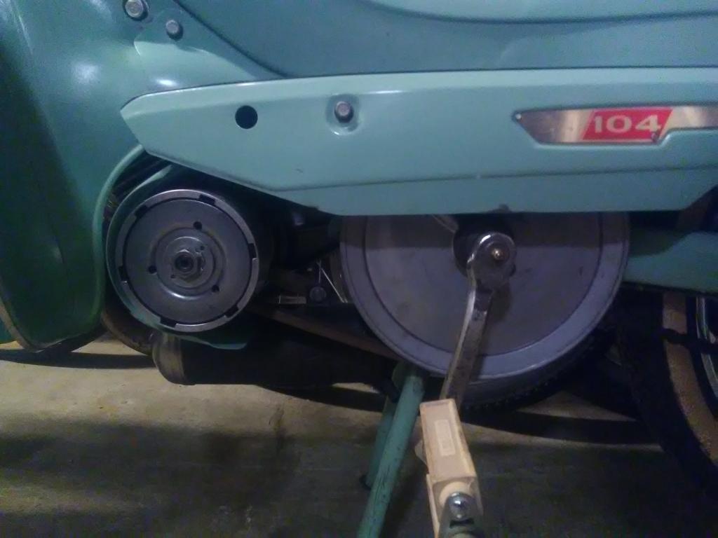

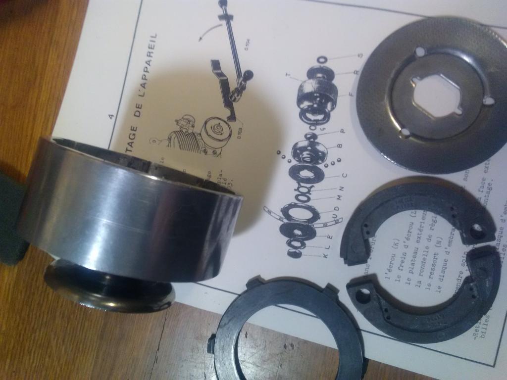

En attendant j'ai pu monter à la place du Centri à poudre, un autre embrayage Peugeot diam 100 de l'époque récupéré sur une épave de BBct. Comme le pignon de sortie est plus petit, j'ai aussi mis le pignon 13 dents (derrière le plateau) du BBct. Comme il y a des cotes vers chez moi j'ai laissé la couronne en 48 dents et ça va très bien!....sinon c'est 45.
En tout cas, cet embrayage se monte sans problème sur le vilebrequin de mon BB104 sans variateur. C'est une bonne info je pense car je n'avais pas eu la confirmation jusque là.
Je laisse une petite photo....

Ce qui est sur, c'est que quand le coupleur de l'embrayage Centri fuit de la poudre de grenaille, c'est mort.
La réparation est cependant possible mais délicate, il faut meuler le contour pour le dé-sertir, changer les joints spi, le ressouder sur le contour avec la grenaille dedans ou en ayant créé une ouverture refermable facilement (genre un trou sur la flasque, un écrou soudé dessus et une visse).
Je tente le coup et je vous dirai si c'est concluant.....j'essaierai en tout cas, de répondre à toutes les questions auxquelles il faut penser pour restaurer ces maudits Centri!

C'est sûr qu'en changeant le spi, c'est beaucoup mieux mais le soucis, c'est de souder sans trop chauffer pour éviter qu'il ne fonde ... Faut faire ca rapidement, par morceau, et refroidir entre 2 cordons... Au semi-auto, ça doit se faire pas mal.
