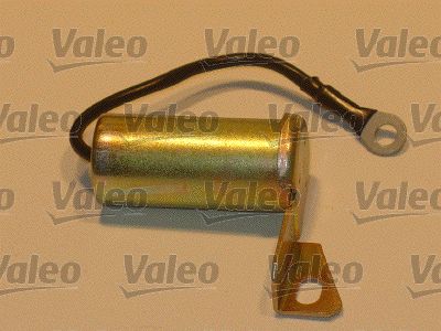

Je vais essayer de trouvé une solution pour fiabilisé mon allumage à rupteur (marre de pousser pour un condo qui claque!)
Posts: 17,314
PostPosted: Fri 7 Feb - 16:04 (2020)    Post subject: AJC SHOP Reply with quote
Monte un condo au bout d'un fil rallongé que tu place à l'extérieur du volant ... Et si possible un condo automobile, genre 4L ...

Oui, on appelle ça des condos magiques ! Car ils sont très robustes ! Attention, robustes mais s'ils sont montés très proprement, à l'abri des vibrations ...

Pour ma part j'ai un condo de 2cv6 sur ma BB de 1959 et ça fonctionne.
L'avantage, c'est qu'il a une patte de fixation.Du coup on l'a déporté hors du boitier d'allumage.
