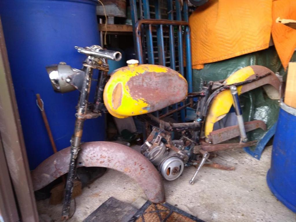

Salut à tous,
un des membres de mon club de brêles m'a téléphoné ce matin. il vient de récupérer un BB3 (enfin une partie...) pour 50 balles
j'aurais besoin des experts pour l’identifier et voir ce qui est d'origine ou non dessus.
voila les photos :
la plaque mine annonce : 12 avril 1960.
pas de carbu et pas de roue... pas d'identification plus précise...
numéro moteur : 1044209 ( a prendre avec des pincettes car c'est ce qu'il ma donné par téléphone mais je ne peux rien affirmer)
numéro de châssis: 504545 ( donc BB3 de première génération ?)

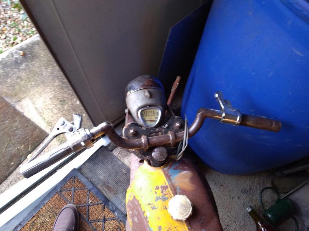

est ce bien un BB3 SP ou un BB3 T ( au vu du guidon car pas d'échappement de présent) ?
il souhaite le refaire bien sur et commence donc la recherche de pièce...
il sera rouge a piori.
voila ce que j'ai repéré, merci de me confirmer :
guidon de bb3 T bien fatigué
poignée saker
la fourche ne me semble pas d'origine, j'ai également un doute sur les amortisseurs
bouchon de réservoir non origine
arceau de relavage manquant,
feu arrière cassé
feu avant fatigué
il posséderait des capotages de bb1 qui iraient dessus.
il recherche donc une paire de roues, un échappement, une selle,...
il est sur une piste pour un GA 14...
n'hésitez pas à compléter...

         Si c 'est un  BB 3  T  le biplace est plus long
il n' a pas d 'attache de pot ....... barre de maintien  coté échappement qui est fixée sous le pédalier .
         T ou pas pas  T  vaux mieux la refaire en  BB 3  SP  ...........avec un pot long .
          Les BB 3 T  étaient BLEUS .......

Difficile à dire le modèle ... 2 ou 3 vitesses ?
Moi, il me fait penser à un BB2SP.
La fourche pourrait être une de BB2SP, non ?

L'enregistrement mine en avril 1960 serait pas un peu tardive pour un BB2 ?
Pour le nombre de vitesses, j'ai pas vu la bête, je peux rien garantir...

C'est vrai mais la plaque n'est peut être pas d'origine... Va savoir ! S'il y a 3 vitesses, par contre !
Ce qui est sûr, c'est que les poignées Saker ont surtout été montées sur les BB3T
