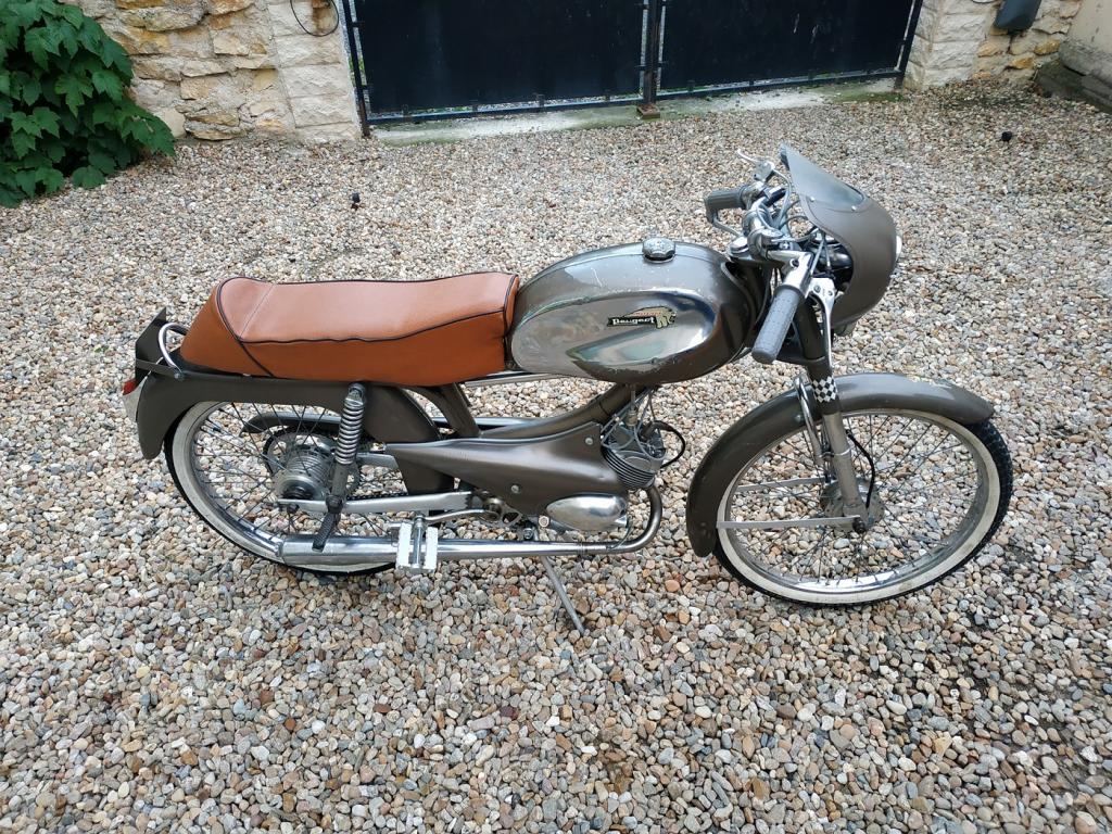

Super ta meule Okay Okay

Magnifique ta BB3 Riton!!! il y a un poste de la restau?

Oui le câble de 58,5 passe... Pour la restauration je te mets le lien

je suis dessus! GENIAL je restaure le même BB3 que toi et Jacky!
