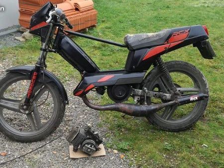

Salut tout le monde, j'ai pour projet de reproduire la même 103 rcx que mon père avait quand il avait mon âge et du coup j'aurais besoin d'aide car je ne sais pas quelle différence il y a entre les phases 1 et 2... Sinon pour le moteur, j'ai prévu d'en acheter un neuf et de mettre un 50 polini AC dessus et un pot rgd à pompe. C'est une surprise Cool et j'aimerais lui offrir pour son anniversaire en septembre donc y'a le temps Wink ... J'aimerais aussi savoir si il était nécessaire de changer le vilo avec un 50 polini.
Il avait une 103 rcx bleue comme celle dans l'image.

la principale différence entre les phase 1 et 2 se situe au niveau du cadre ( et surtout du réservoir)
le phase 1 est fin et anguleux :
le phase 2 est plus gros et arrondi :
les capotages et carénages sont également différents.
en ce qui concerne ton vilo, j'ai plutôt tendance a dire qu'à partir du moment ou un moteur n'est plus d'origine, il faut tout prendre en compte et donc d'orienter vers un vilo renforcé.

      C'est simple, il y a des références pour cuisiner un peu ton père, les tous premiers étaient
      rouges ou bleus, avec moteur refroidissement air.
      Les jantes étaient des 5 branches classiques en tôle.
      Ensuite il y a eu une version "LC", refoidissement liquide, souvent bleue, avec des jantes alu blanches
      à bâtons très larges.
      Un modèle qui faisait rêver bon nombre de gamins, car très cher et un peu rare aussi.
      Un modèle noir et rouge avec jantes grises à "hélices" est arrivé plus tard, (90?) en même temps que
      les 103 fun et clip, ( 103 fun.......... ), dans les années 93-94 je pense? ( ma sœur avait
      un "clip acheté neuf et moi, avant elle, un "103 Chrono" neuf aussi ).
      Les versions 2 à réservoir arrondi, sont bien plus récentes, c'est le cadre du fox en fait,
      En fonction de l'âge de ton père, si tu te réfère au mien, 47 ans, j'ai pas connu les version 2,
      j'étais déjà passé au gros cube ( 18 ans pour moi ) .
