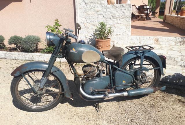

Voilà je viens vers vous concernant un problème sur ma 57 TAS de 1955 qui rend la conduite pas très agréable.
C'est une moto d'origine, 16 000 Kms remise en route il y a 1 mois d'une longue hibernation au sec chez mon oncle. J'ai refait à neuf l'intérieur du réservoir, nettoyé le carburateur et changé le joint de cuve, fait la vidange. Je n'ai pas touché à l'allumage.
Je m'explique, moto sur béquille, à froid comme à chaud elle démarre très bien au premier coup de kick, elle tient très bien le ralenti mais volet d'air fermé uniquement, si je l'ouvre elle finie par caler, bon déjà il doit y avoir un truc...
Sur la route, les vitesses passent très bien, elle roule volet d'air ouvert. Le moteur prend très bien ses tours, monte en haut régime vivement sans problème et ne broute pas à l'accélération.
Mais une fois que l'on roule en vitesse stabilisée (sur un filet de gaz) et surtout lorsque l'on coupe les gaz ou que l'on est en descente (donc gaz coupé), le moteur donne des accoues, comme s'il y avait des coupures, un ON OFF du moteur, ça broute bizarrement, ce qui donne la conduite désagréable ducoup.
On m'a parlé que ça pouvait être le condensateur ou une prise d'air.
On m'a parlé aussi d'un joint spi sur cette moto comme d'une "maladie".
J'ai aussi des étincelles au rupteur (en lien avec le problème peut être ??)
Maxime
