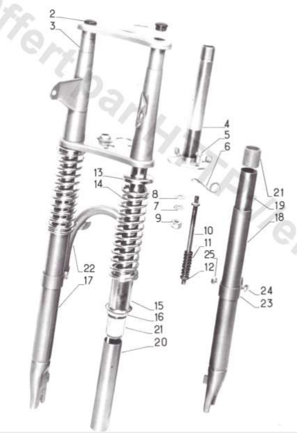

Salut, je crée ce nouveau topic pour demander de l'aide pour la restauration de mon rallye.
J'ai démonté ma fourche Sovexia à ressorts apparents, car je sentais du jeu, et je me suis apperçu que les bagues de coulissement, en plastique fibré, qui guident les plongeurs dans les fourreaux, étaient usées, ovalisées.
J'ai réussi à enlever les deux bagues qui sont en haut des fourreaux, du coté par où penetrent les plongeurs.
Mais je ne réussi pas à extraire les deux bagues qui sont au fond des fourreaux, sous l'entretoise tubulaire en tole....
Il s'agit des bagues N°21, et de l'entretoise n°19 ou 20 (il existe apparamment deux longueurs différentes).
Est ce que quelqun à déja démonté ces bagues pour les changer?
Je sais qu'il y à un sujet là dessus sur le forum cyclogalet, le type avait réussi en bricolant un extracteur maison, mais je n'ai pas ce qu'il faut sous la main, d'autres idées, techniques.....??????
merci pour votre aide

En coupant les tubes fourreaux, juste avant le rétrécissement et en le ressoudant après avoir enlever la bague et l'entretoise ?

Mhhh, j'ai peur pour la soliditée aprés l'opération, et puis faudrait etre sacrément précis pour ressouder tout ça bien alligné dans l'axe et tout, là ça devient un peu lourd comme opération, je crois que je vais faire une derniere tentative avec un extracteur inspiré de celui qu'avait fait le type pour la fourche de solex ténor, et si ça veut pas, basta, tout ce que je risque c'est que la bague du haut, quand je l'aurai changé, s'use plus vite si celle du bas guide pas bien...
Merci en tout cas de continuer à y réfléchir pour moi, j'apprécie l'aide!👍

Oui, tout ça noyé dans le gras, ça devrait le faire en changeant la bague du haut ... Tu ne vas pas faire 10 000 km par an je suppose ! Mr. Green
