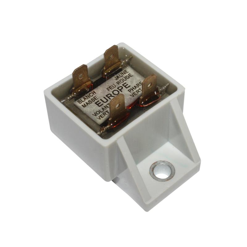

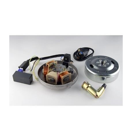

j ai un allumage electronique 103 qui est pour la partie eclairage en 6v d'origine de ce type photo 1
je voudrai passer mon eclairage en 12v concretement que faut il changer ?
la bobine interne ?
le transformateur referencé  G  (photo 2) ?
uniquement les ampoules puisque la tension en sortie de volant varie ?

Moi, je dirais qu'il faut changer les ampoules et bobinage interne... Le transfo, il s'en fou de la tension puisqu'il est constitué de 2 bobinages identiques et je dirais même qu'il chauffera moins car il y aura moins d'intensité, à puissance équivalente.

dans le volant, seule la bobine d' eclairage change, quand on voit des sites renommés qui raconte des con...... 6v, 12v avec des differences de prix significatives, et bloc cdi 12v + cher que le 6v alors qu' ils sont identiques, bridage du cdi, en gros on se fait enfler, suffit de changer la bobine.
et ne melanger pas les pieces du electronique 1ere version a capteur externe et celui sans capteur: tout est different.j' ai bien galerer avec ce 2eme montage.
