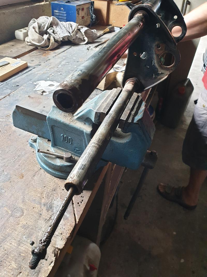

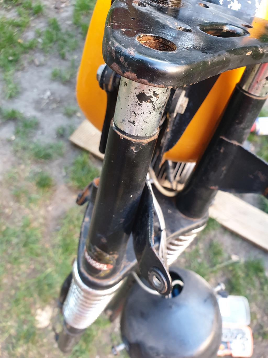

Hello tout le monde
Alors je reviens avec mon histoire de fourche tordu sur mon bb3 rallye, en l'achetant je ne pensais pas que ça me donnerait autant de soucis....
Après l'avoir démonté je l'ai passé dans un étau et en chauffant un peu l'endroit tordu j'ai réussi à la redresser, c'est bien droit, nickel.
Mais...en démontant le bordel me suis rendu compte que d'un coté la tige fileté à l’intérieur ( elle s'occupe de retenir le tout lors de la détente de ce que j'ai compris ) n'était plus fixé dans le fond de la fourche, le filetage est complètement pourrit et rouillé. Si c'était que la tige ça irait encore, mais là le filetage je vois pas comment je peux reparer ça dans le fond...
J'arrête ou je continue ? Nouvelle fourche ?

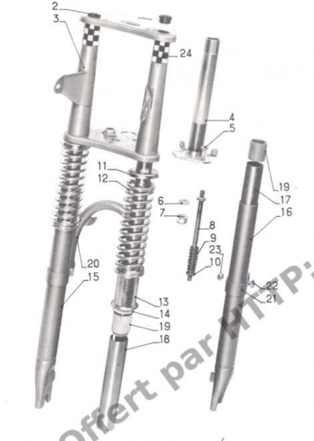

tu as bien l'éclaté?:

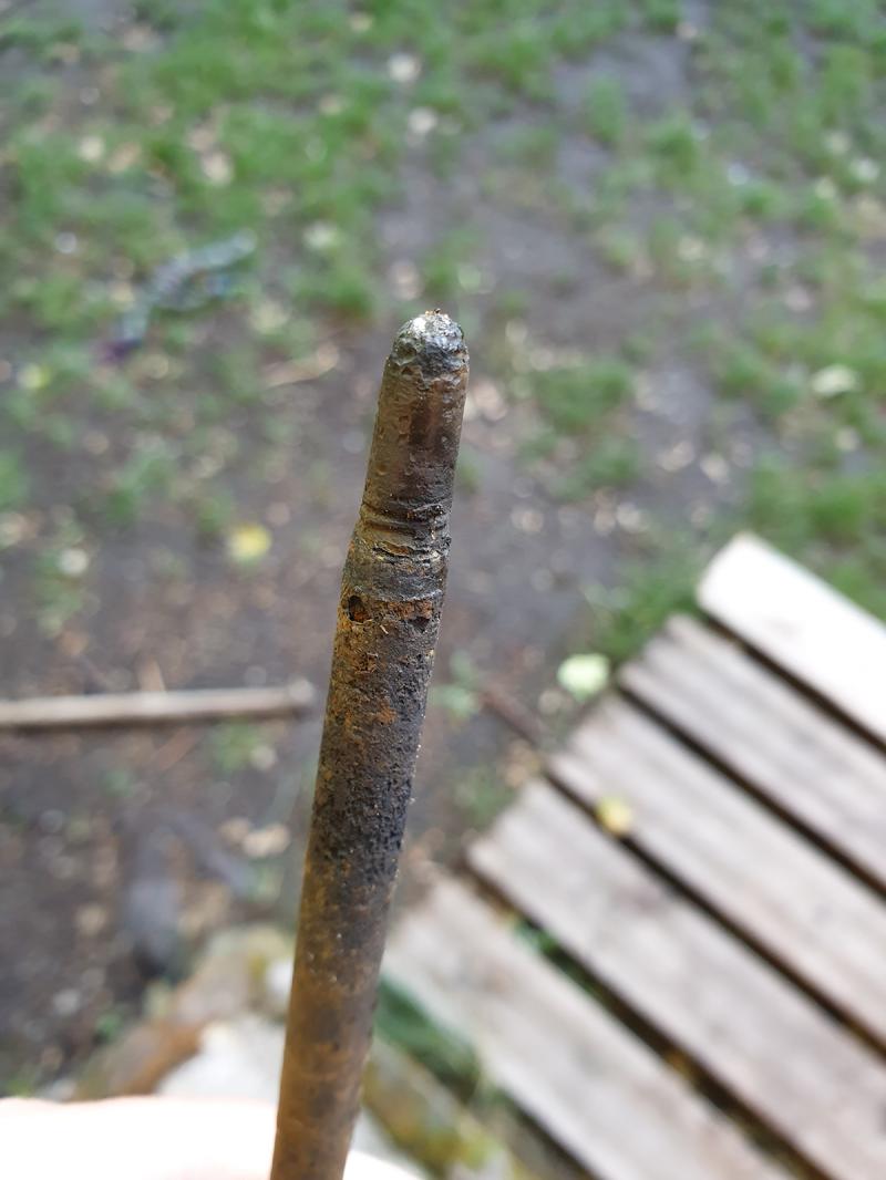

oui j'ai bien l'éclaté c'est bien celui la Smile en fait je m'en suis rendu compte d'abord parce que la tige n'était effectivement plus fixée, contrairement à sa copine que j'ai du dévisser, ensuite parce que la tige n'a plus de filetage ( cf photo ) et qu'après avoir bien nettoyé le fond des fourreaux j'ai pu voir avec une lampe de poche la différence entre les deux, l'un on voit bien le filetage et l'autre....y a plus rien.
