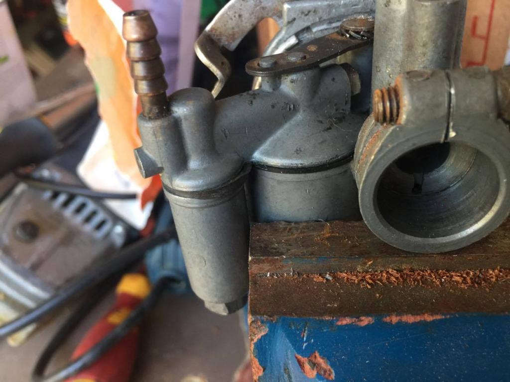

Salut à tous!
  A l'occasion d'un bon nettoyage de ma BB, j'ai constaté de francs suintements sur le carbu.
Je pense donc les changer, bien entendu. Simplement j'ai des doutes sur le modèle déjà, ensuite ce que j'ai trouvé comme pochette de joints chez Vsx ne me convainc pas.
Voici les photos de mon carbu:
et voici le lien vers la proposition de Vsx par rapport aux Peugeot BB
https://www.solex-motobecane.com/3-pieces-pour-peugeot-101-102-103-104-bb/c…
Moi je crois que ce n'est pas les bons, qu'en dites vous?
Et le 12/58, sur la cuve, ce serait donc la date de la mob?
Visit poster’s website

PostPosted: Thu 25 Jun - 21:41 (2020)    Post subject: question carburateur et ses joints Reply with quote
12/58 c'est la date du carbu. S'il n'a pas été changé entre temps, ça peut donner une indication sur la date de la bécane à quelques mois près.
Ton carbu est un Gurtner D10-521 comme le mien.
Le lien que tu donnes ne sont pas les bons joints, c'est pour du Dell'orto

PostPosted: Thu 25 Jun - 21:47 (2020)    Post subject: question carburateur et ses joints Reply with quote
Si le carbu dégueule, c'est probable que le flotteur soit usé...

PostPosted: Thu 25 Jun - 21:58 (2020)    Post subject: question carburateur et ses joints Reply with quote
C'est ce que je pensais, pour les joints;
ça c'est peut etre mieux:
https://www.solex-motobecane.com/3-carburation/joints-gurtner/joint-de-cuve…
@McBB: le joint est vraiment complètement mort, ce qui n'exclue pas que le flotteur soit usé aussi; est ce que cette usure est visible, ou faut-il le changer sans se poser la question?

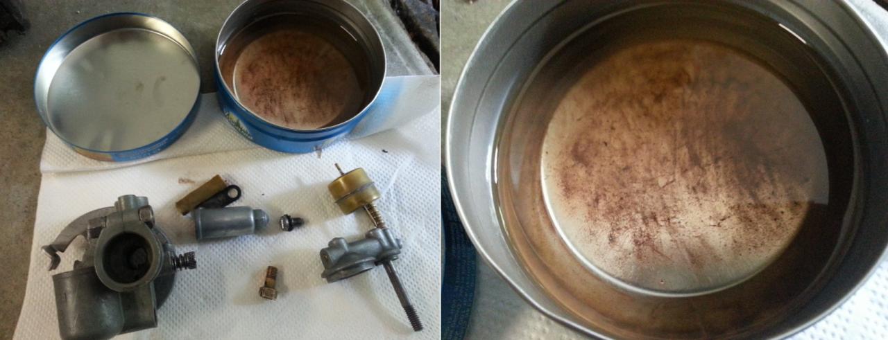

PostPosted: Thu 25 Jun - 22:07 (2020)    Post subject: question carburateur et ses joints Reply with quote
A voir avec les pros du BB mais je dirais que dans ton lien, il n'y a que le fin joint de cuve, pas le gros joint pelucheux sur ton carbu.
Perso, à l'emplacement de ton joint pelucheux, j'ai un gap énorme entre les pièces (1,7 mm). J'y ai collé 2 joints de plomberie qui me donnent 2 mm non serré.
Pour le joint de cuve, j'ai découpé un joint à la cote dans du papier à joint plus fin.

PostPosted: Fri 26 Jun - 10:49 (2020)    Post subject: question carburateur et ses joints Reply with quote
Donc au final, par quoi faut il remplacer ce joint? Est ce que le joint papier suffit?
Démonte, gratte le cul du filetage et prends les cotes. Tu verras bien ce qu'il faut.
Perso, j'ai bien récuré le carbu et j'ai retiré un sacré paquet de merde.
La crasse ici présente, c'est uniquement celle qui était à l'intérieur. J'avais déjà procédé à un nettoyage extérieur.
Je pensais avoir tout bien nettoyé, je jetterais un oeil sur le fond de filetage.

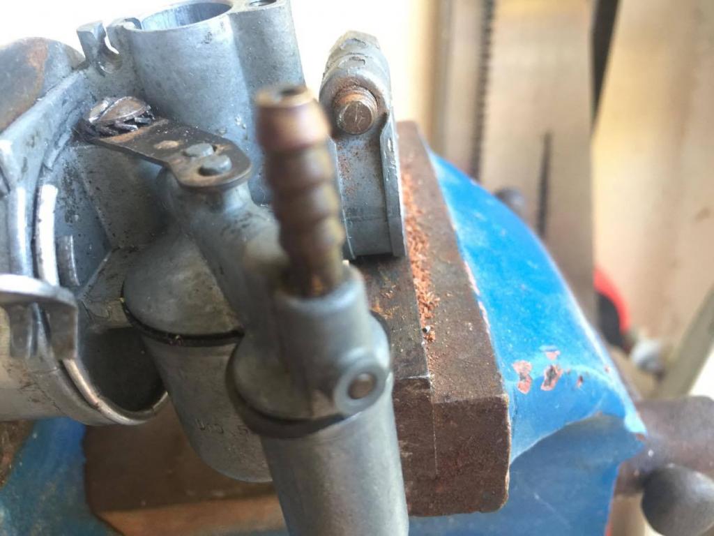

PostPosted: Sat 22 Aug - 13:13 (2020)    Post subject: question carburateur et ses joints Reply with quote
Salut les bbéistes!
 De retour, je me suis relancé dans l'étanchéité de mon carbu.
J'ai tenté le joint souple pour la petite cuve, mais impossible d'en trouver un à la bonne taille. Je suis quand même hyper étonné qu'aucun fournisseur ne les fabrique...
Je sais pas trop quoi faire avec cette histoire. La mob fonctionne, mais ça fuit. C'est chiant
Sur ces deux photos, on voit bien le joint qui déborde de chaque côté

PostPosted: Sat 22 Aug - 18:05 (2020)    Post subject: question carburateur et ses joints Reply with quote
Hello,
Personnellement, je n'ai pas réussi non plus à réduire le gap, même en nettoyant à fond le filetage.
J'ai remplacé ce joint par 2 joints fibres de plomberie assez rigides (1 mm chacun si ma mémoire est bonne). J'ai juste pris soin de refaire le "plat", comme sur le joint d'origine, pour qu'ils ne viennent pas se mettre en biais sur le joint de cuve flotteur. Je n'ai plus de fuite à cet endroit.
Peugeot BB1TL (1958)

PostPosted: Sat 22 Aug - 18:14 (2020)    Post subject: question carburateur et ses joints Reply with quote
Ah oui tu as mis du joint rigide, c'est ça, ben je vais essayer alors
J'en avais mis un, mais ça ne suffisait peut être pas, il s'était complètement démantelé au serrage... Shocked

PostPosted: Sat 22 Aug - 20:32 (2020)    Post subject: question carburateur et ses joints Reply with quote
Oui, rigides. Ce sont des joints de chez lideul pas du tout fait pour ce genre d'exercice mais ça a l'air de tenir.
Note que je les ai montés légèrement huilés.
J'ai toujours une fuite au carbu mais plus au niveau des couvercles de cuves. Sur mon Gurtner, ça goutte légèrement au filtre à air. C'est le pointeau qui ferme mal, malgré le fait que le flotteur soit neuf. Mais ça ne l'empêche pas de rouler.

PostPosted: Mon 24 Aug - 01:13 (2020)    Post subject: question carburateur et ses joints Reply with quote
Bon ben j'ai préparé les joints, montés sur le carbu, mais je n'ai même pas eu le temps de remonter le carbu, il fallait que je reparte pour un déplacement.
Je saurai si ça marche dans 3 semaines  Sad
Étrange que ça fuie par le filtre à air. Je te dirai ce qu'il en est du mien. J'ai également mis un flotteur neuf, j'espère que je n'aurai pas le même souci que toi!
