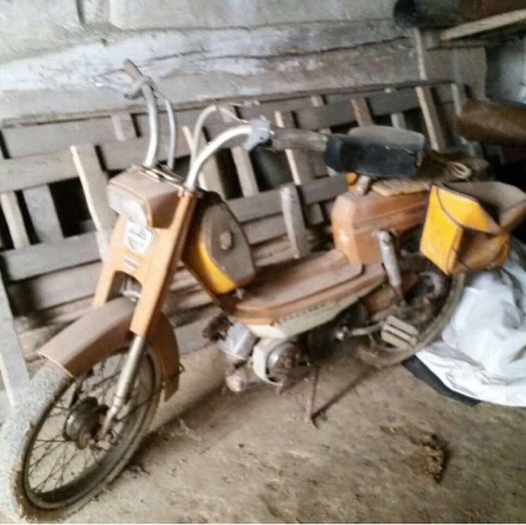

Cyclomoteur trouvé par mon papa dans la grange d'un de ses clients - mobylette que cette personne a utilisé à la campagne (dans une ferme) durant son adolescence - puis (mal) stockée près de 40 ans dans une grange très humide.
Je l'ai récupérée en Septembre 2018 - contre la somme symbolique de 50€ ;
Beaucoup de travail, tout est rouillé, les plastiques ont bruni et certains sont abîmés, fissurés - heureusement la coque arrière est complète, juste fendue à l'arrière - elle a donc pu être réparée sans trop de difficulté.
Place aux photos ;
1 - photo que mon père m'a envoyée lors de sa découverte - à cette époque je l'imaginais juste très poussiéreuse ;

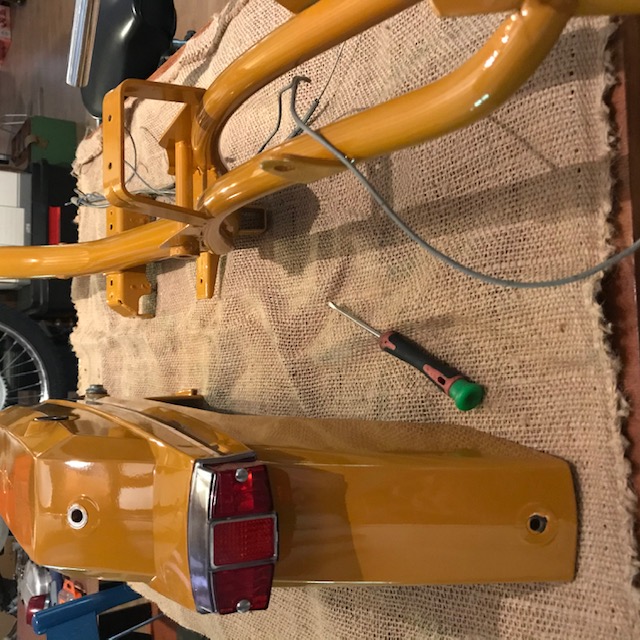

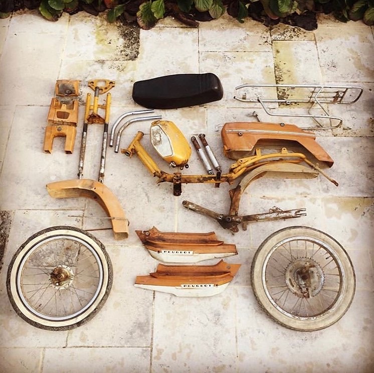

2 - photo de meilleure qualité de la mobylette stockée dans mon grenier en attendant de trouver les pièces me permettant de la restaurer (notamment une selle biplace) ;

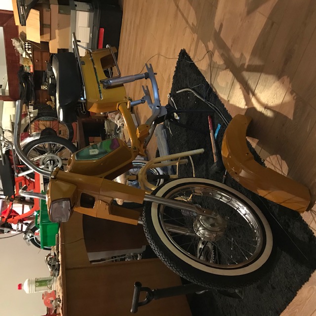

3 - un éclaté de 104 - afin de faire le bilan de ce qui devra être changé ou non ;

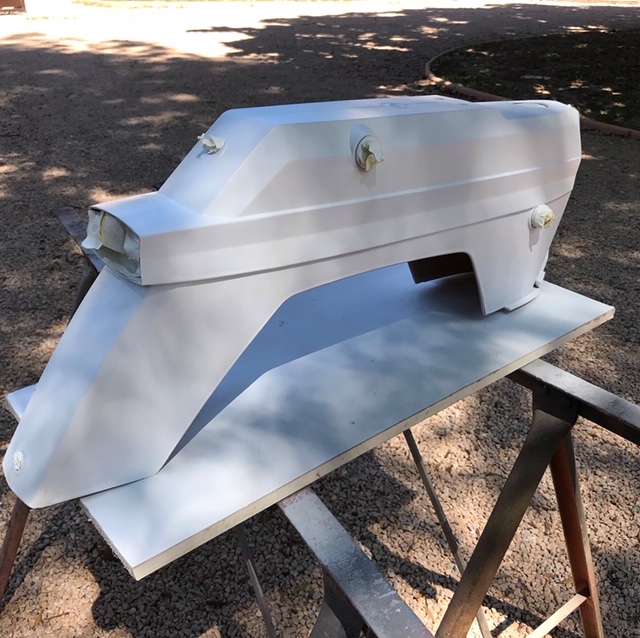

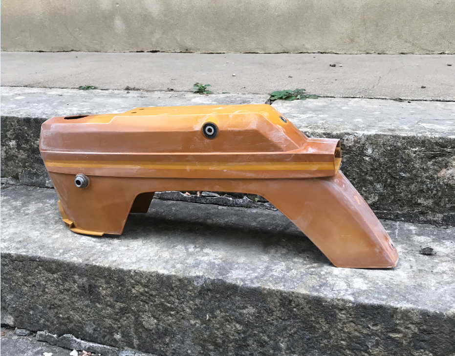

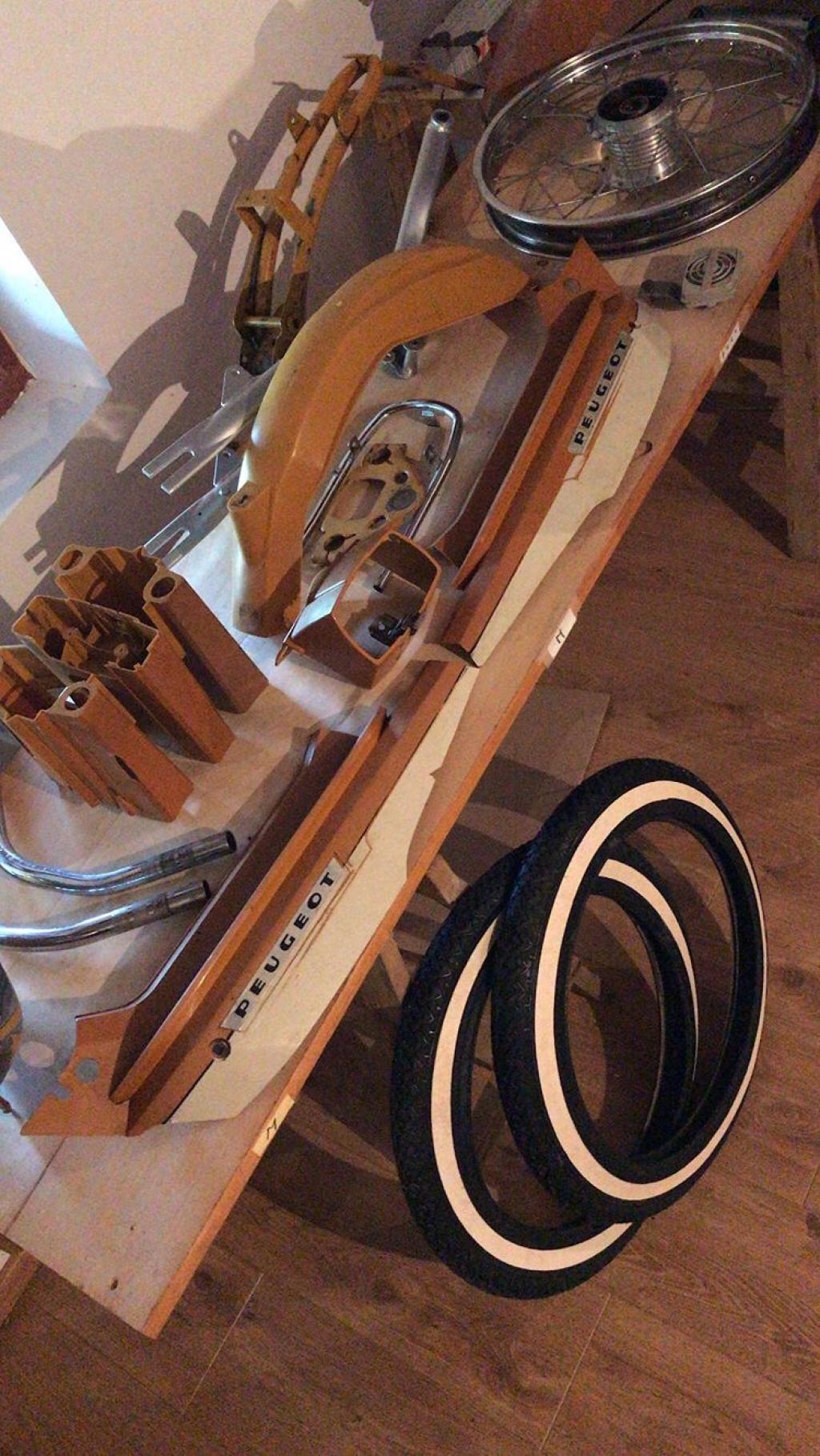

Je n'ai pas beaucoup d'images de l'étape de préparation de la mobylette - tout à été démonté et nettoyé / remplacé / restauré.
Voici quelques photos des étapes ;
La coque une fois réparée (fissure importante sur l'arrière) ;
Et en apprêt ;
Le cadre a été entièrement décapé, poncé, mis en apprêt antirouille, puis en apprêt comme sur cette photo ;

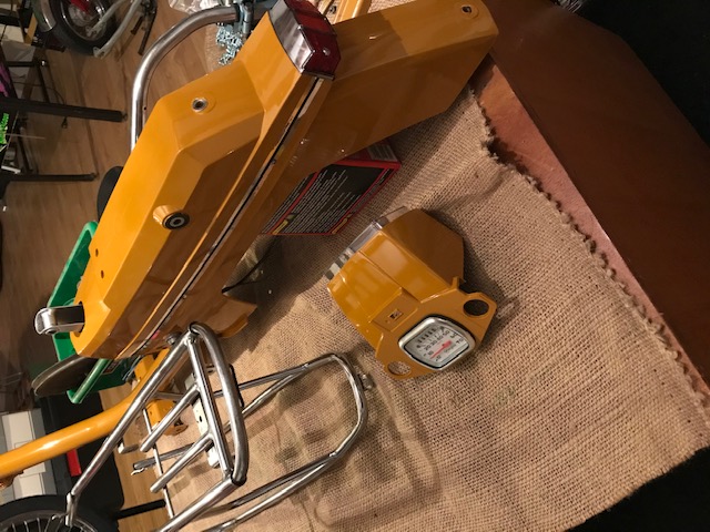

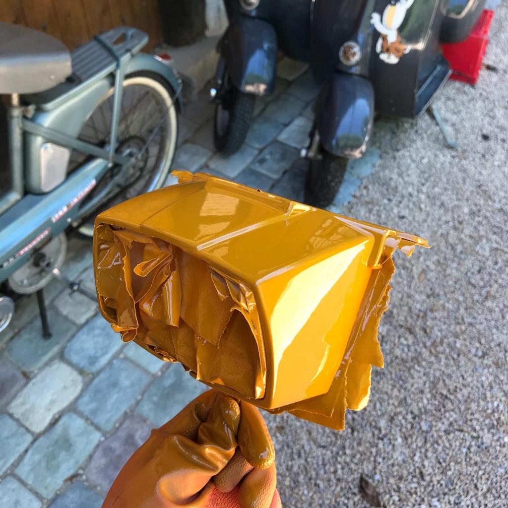

Enfin arrive l'été 2020 - je récupère la peinture chez Sprido (en se basant sur le té de fourche comme modèle) ;
La teinte est très bien reproduite, s'est à s'y méprendre.

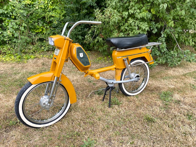

Remontage à blanc de certaines pièces ;
Eclairage neuf pour l'avant et l'arrière, porte bagage récupéré à la paille de fer, et pose des autocollants neufs !
Le remontage peut enfin commencer  Razz Razz

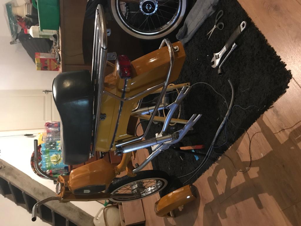

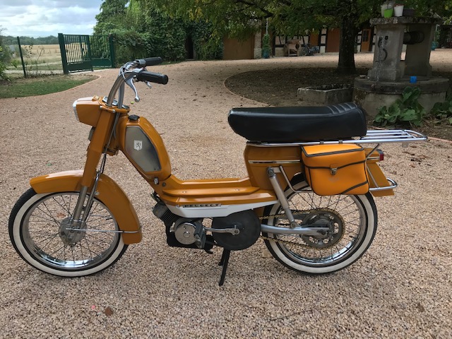

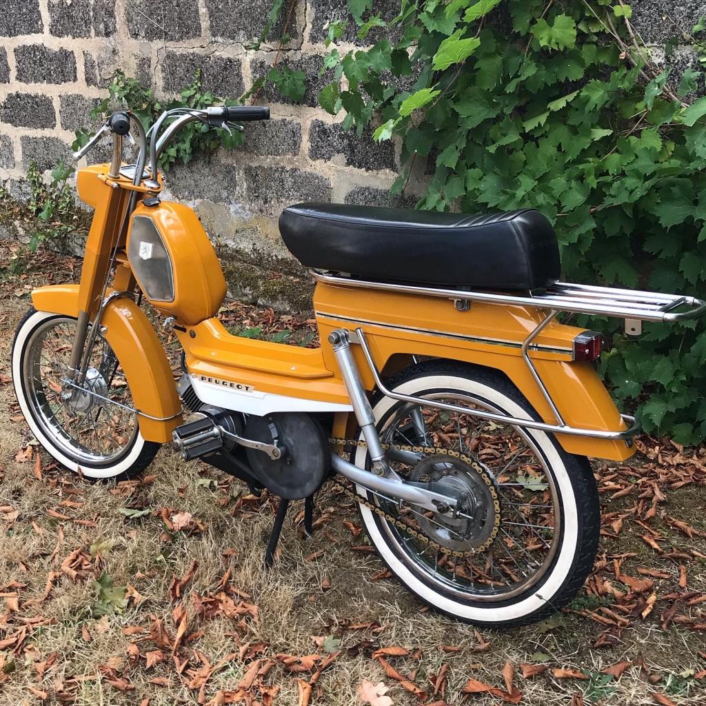

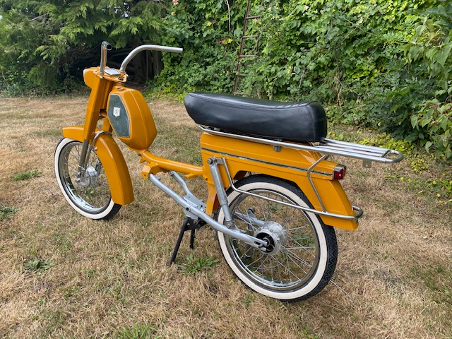

Fin du remontage ; passage de toutes les gaines (transfil de chez vsx, exactement le même gris), serrage de tous les montages dits "à blanc", installation de nouvelles poignées d'époque, peinture des derniers éléments et branchements.
J'avais un moteur N.O.S qui traînait et j'attendais de trouver l'élue, celle qui le mériterait. Je pense l'avoir trouvée, le voici installé. Avec carbu Gurtner D12 neuf.
Il ne me reste plus qu'à peindre le carter de chaîne qui est actuellement en train de sécher (j'ai dû le réparer en m'apercevant qu'il était fissuré lors du passage en apprêt. Je compte également refaire le sandow qui est détendu (et que je n'ai pas monté par conséquent).

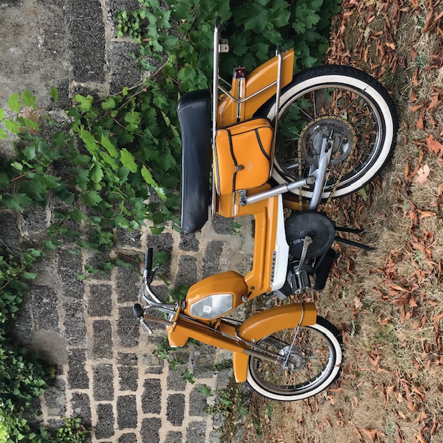

Essai avec des sacoches d'époque, mais je n'arrive pas à savoir si je veux les installer, pour l'instant je les trouve petites.
Et donc sans :
Une photo sans le soleil pour qu'on puisse bien se rendre compte de la teinte safran ;

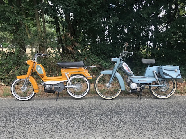

Prête à en découdre avec ma BB3 GT  Mr. Green
Il me reste donc :
- cache-courroie à monter ;
- sandow à refaire ;
- rétroviseur à installer ;
- carter de chaîne à finir de peindre + monter.
En dehors de ces 4 éléments, cette 104 est terminée. Alors n'hésitez pas à me donner vos impressions et vos conseils si des choses vous interpellent / choquent vis à vis d'un modèle d'origine - et que je n'aurais pas vu : )

Bravo pour ce beau résultat très proche de l'état d'origine ! Okay

Posts: 17,314
PostPosted: Sun 30 Aug - 17:10 (2020)    Post subject: Peugeot 104 safran - restauration complète Reply with quote
Superbe boulot.
Il me semble qu'il devait y avoir les clignos sur ce porte-bagage mais je ne sais pas si les modèles sans clignos conservaient les pattes ?
Autrement, lla poulie est grise normalement et je vois une différence de teinte entre les éléments plastiques de la fourche
Je ne sais pas si tu as décollé le lion de réservoir mais il me semble un peu en biais, non ?
