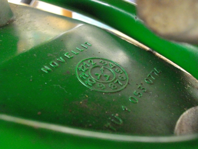

Par contre sur le réservoir j'ai trouvé un numéro : TU10530774 ? savez vous quel est sa signification ?
Je continue de chercher :-)

Tu pourras essayer de dater cette machine à peu près en relevant les dates cachées sur les jantes (mois + année), derrière certains caches plastiques ou sur la cuve du carbu mais il n'y a plus rien de gravé sur le cadre en 77.
https://www.cyclo-bb-et-cie.com/t11980-Ma-presentation-et-recherche-annee-Cyclo-102.htm?q=num%C3%A9ro+cadre
Le numéro du réservoir ne va pas être d'une grande aide. Celui du moteur par contre serait utile !

Ton réservoir et de juillet 74, non ?

Comment je peux savoir si il est de 1974 ? Avec les numéro inscrit sur le réservoir ?

Comme précisé plus haut tu trouveras derrière certains carters plastiques, sur la cuve du carbu et les jantes des dates gravées qui permettront de dater la machine (à peu près).

Le code de fabrication marqué sur le réservoir ne signifie rien, par contre la date est à lire sur le cadran avec au centre l'année, l'aiguille pointe le mois.
Ici par exemple année 77, mois 3 > mars.
La plupart des objets courants en plastique présentent ce type de datation.
