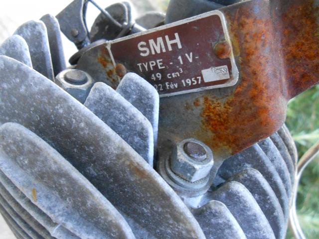

Je viens aujourd'hui de recevoir ma Peugeot BB du 22 février 1957.

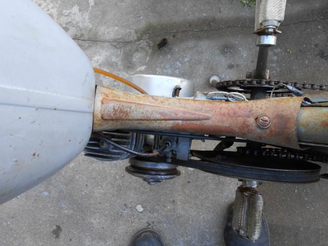

Je m'aperçois d'une chose et ne sachant pas si c'est normal, le moteur semble désaxé par rapport au cadre.
Le coté de l'embrayage sort plus que le coté allumage.
Je joins une photo.
Alors la date, c'est la date de l’homologation du type. Ce n'est pas la date de ton BB. Le tien est plus récent. Il faudra voir en fonction du n° de série pour pouvoir le dater précisément.
Je pense que c'est normal, le mien l'est aussi. Je l'ai remarqué à l'achat mais je ne me suis même pas posé la question de savoir si c'était anormal ou pas.
