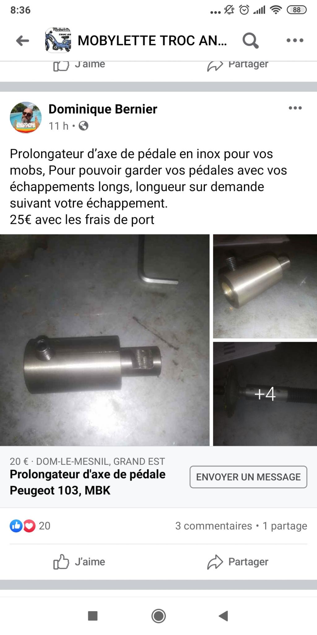

Vu sur un groupe Facebook :
https://www.facebook.com/groups/493744423982907/permalink/3841734089183907/…

Ouais, à la rigueur je pourrais monter ce genre de rallonge (ça n'a pas l'air trop dur à bricoler en utilisant un vieux cale - pied en ferraille ou un bout de pédale) pour monter un vrai détente. Quitte à monter un pot, si jamais j'en monte un, autant en monter un bon. Mais v'la la rallonge si je monte un détente type ninja (vendu au cours de l'or, désormais) ou un Doppler.
