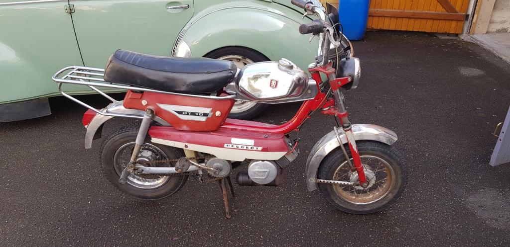

 Je viens d'acquérir un GT10 et je dois le remettre un peu en état;
Le moteur fonctionne correctement juste un peu de carrosserie et de réglage partie cycle.
A ce sujet est ce que quelqu'un possède le schéma éclaté du montage de la roue arrière j'ai l'impression qu'il manque des écrous?
merci beaucoup
Sylvain

Bienvenue à toi, très jolie machine, atypique mais très sympa, efficace et surtout fiable, belle trouvaille.
J'ai l'impression, en revanche, que tu as un problème d'axe de roue AR, cet axe n'est pas dépassant après l'écrou et çà c'est pas trop normal.....
Ou bien tu as un axe trop court ( rapporté ), ou ton écrou est trop épais et donc pas d'origine, ou encore tu as un problème d'entretoise entre
le bras et le moyeu?
A regarder car dangereux quand même, comme çà tu ne peut pas juger sur combien de filets prends ton écrou....s'il foire et part en roulant,
c'est risque de grosse gamelle, et ce n'est pas les tendeurs de roue qui vont la retenir, çà je te le garantis.
Les cales-pieds accessoires à l'arrière, c'est bof-bof pour moi....
Pour le reste en revanche, c'est encore une fois bien en état, çà porte bien le poids des ans les Peugeot quand même!!!!
Amicalement; Christophe.
En page 46 : http://guy.meiller.free.fr/Documentation/Catalogue-pieces-detachees-cyclomoteurs-1973-CT10-GT10C.pdf
